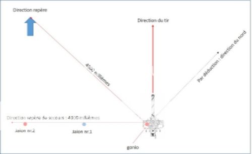

Sinon, les jalons que l'on trouve sur la pièce servent de repères pour viser avec le gonio de la pièce.
J'explique :
- quand la section de tir arrive sur position, chaque pièce se met en batterie
- l'équipe topographique a repéré, le plus loin possible, un point repère et annonce, pour chaque pièce, quel est son azimuth sur ce point repère
- le pointeur aligne alors son gonio sur cette direction repère, ce qui lui permet d'orienter la pièce dans la bonne direction lorsqu'il doit tirer (comme expliqué par Ludo, cette direction de tir lui est donnée par l'équipe de préparation des tirs)
- ensuite, les servants positionnent 2 jalons, aussi espacés que possible en fonction du terrain, de manière à former une ligne droite avec le gonio
- le pointeur vise alors la tangente des 2 jalons et relève la direction : c'est la direction repère de secours (si le repère principal est détruit, que le brouillard ou la nuit tombent, la pièce peut continuer à tirer en utilisant cette direction repère)
Comme le disait un artilleur, un petit dessin vaut mieux qu'un long discours, alors voilà de quoi illustrer :
Et voici un gonio :
Je vous aurais bien expliqué comment ça fonctionne mais c'est un peu compliqué...
Imaginez 2 plateaux de boussole qui sont superposés, l'un et l'autre pouvant être solidarisés ou désolidarisés :
- un indique la direction visée par la lunette
- un indique la direction visée par le tube de la pièce
Pour finir, ces jalons ne doivent pas être confondus avec ceux de la section reconnaissance, qui est chargée de reconnaître, en amont, une nouvelle position de tir.  Celle-ci utilise d'autres jalons, plus grands, pour signaler le point d'implantation de chaque pièce (par conséquent, ils ne sont jamais sur la pièce d'artillerie...).
