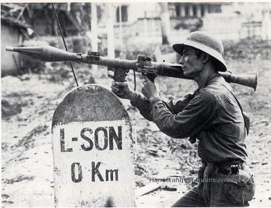

1-Je souhaiterais faire des bornes kilométriques pour représenter les "route coloniales" et leurs marquages exactes, avez vous des photos d'époque ?
exemple de borne en question:
