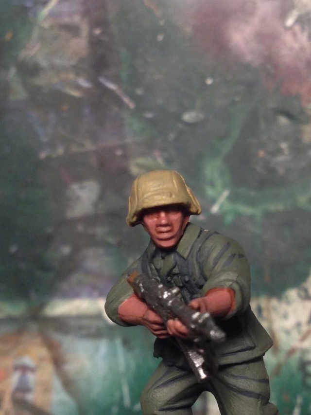

= Tutoriel : peinture d'un visage
Suite à plusieurs demandes répétées concernant ma façon de traiter les visages notamment sur mon armée allemande fin de guerre en cours de peinture, j'ai décidé de faire ce petit tutoriel histoire de vous montrer tout ça  Very Happy
J'ai trouvé le thème très intéressant et ma foi, si ça peut faire avancer le schmilblik alors pourquoi pas?!?  Razz  Je ne suis nullement un peintre de concours, mais la peinture est ma principale activité de "détente" et de "sas de décompression" dans la vie quotidienne du coup j'essaie de m'améliorer  Embarassed
Voici donc mon tutoriel (d'une longue série?!? remarquez, peut-être car il y en a un second qui est prévu sur la peinture d'une Splinterfeldmüze  Cool
===les peintures utilisées sont de marques Citadel (GW) et Vallejo (Prince August, pour les couleurs noire et blanche) ===
===> je dilue toujours mes peintures sur ma palette et je passe deux couches à chaque fois que je peins une zone afin d'obtenir un rendu homogène et propre.
Allez, zou!
Les pots de peinture utilisés :
Couche de base en Bugman's Glow suivie d'un lavis de Reikland Flesh Shade :
Dégradé de Bugman's Glow (éviter les creux) :
Dégradé en Dwarf Flesh :
Dégradé en Kislev Flesh :
Passage d'un glacis de Bloodletter (en diluant légèrement) autour du nez et des paupières. L'objectif étant de "teinter" le visage afin de le rendre plus "vivant" :
Dernière pose de lumière sur les parties saillantes du visage avec du Flayed One Flesh :
Ajout de détails comme les yeux et la barbe de 3 jours. Le visage est terminé :
J'espère que ce petit tuto vous a plus Very Happy
Je vous souhaite une excellente peinture du coup et si vous avez besoin d'aide, je vous prie bien de me contacter via MP, je répondrai avec un grand plaisir Cool
La Goule

J'indique les équivalences vallejo :
-burgman glow ---> tan 066
- darf flesh ------> brown sand 876
- kislev fleh -----> chair clair 928
je n'ai pas trouvé pour blood letter et flayed one flesh
Messages : 2447
Re: [Tutoriel - peinture] le visage selon La Goule Studio
Message par Mike Casey le Sam 11 Fév - 7:17
Merci pour le tuto. Je vais tester sur mes prochains modèles.
@ pano : Pour le blood letter, j'utilise un Flesh Wash de chez Vallejo. Peut-être un peu moins rouge que le blood letter.
Pour le dernier éclaircissement, peut-être mettre une pointe de Ivoire ou Blanc dans le Chair Clair.

Super tuto et pour la barbe comment procédes tu ?

Nibua a écrit:Super tuto et pour la barbe comment procédes tu ?
Merci beaucoup Embarassed Pour la barbe, j'ai utilisé du Skavenblight Dinge Citadel très dilué comme premier passage puis un peu moins pour assombrir les zones les plus fournies en barbe Smile
